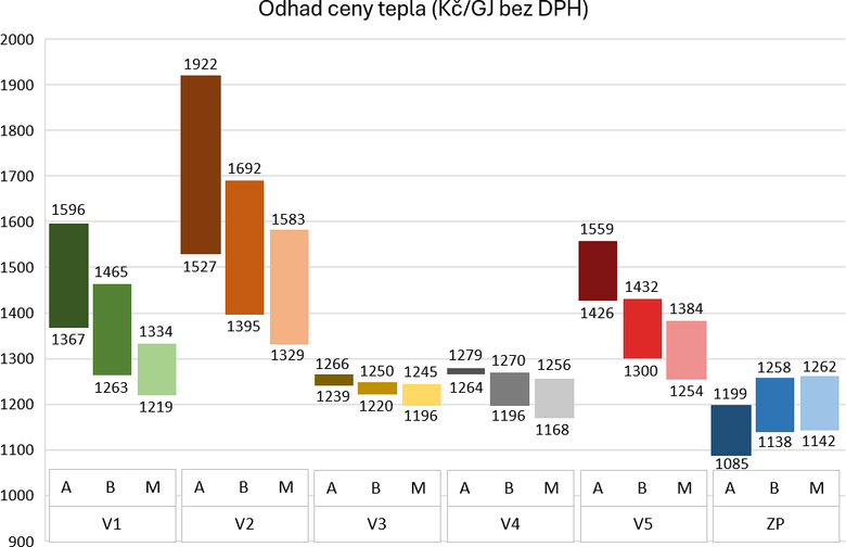

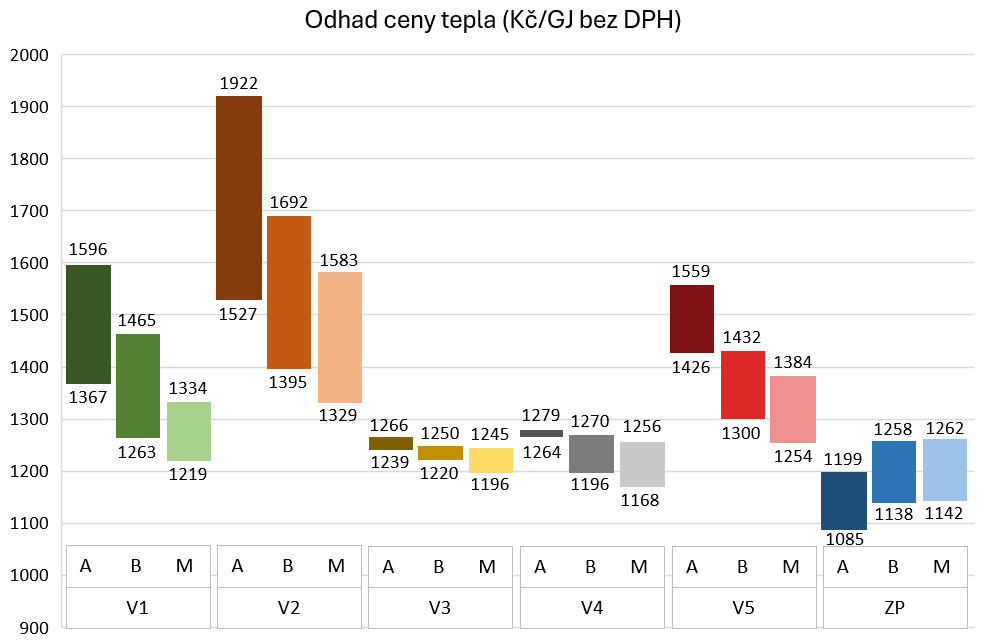

Odhadované ceny tepla
Na základě takto vytvořených modelů a odhadnutých investic byl proveden odhad budoucích cen tepla pro horizont 15 let. V ceně tepla byly kalkulovány náklady na investici a provoz, zohledněno financování a odpisy. Výsledné ceny tepla jsou uvedeny v následujícím grafu a neobsahují daň z přidané hodnoty.
Ve všech porovnávaných případech se jedná o komparativně relativně vysoké ceny tepla ve srovnání s referenčním systémem CZT, který využívá zdroj čistě na zemní plyn (ZP).
Zároveň byla uvažována i druhá referenční mez, a to pro decentralizovaný zdroj na ZP. Tato cena v době zpracování projektu vycházela na úrovni 1 000 Kč/GJ bez DPH a jednalo o cenu za teplo, u které už lze uvažovat o odpojení ze sítě CZT.
V dalším kroku byla stanovena míra dotace u jednotlivých variant, která by dokázala ovlivnit cenu tepla tak, aby se pohybovala na úrovni stanovené hranice 1000 Kč/GJ bez DPH.
