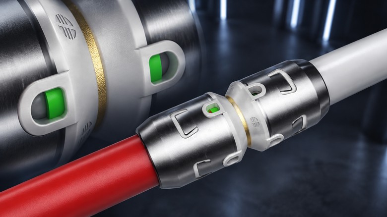

Rychlá montáž, kontrola zasunutí na první pohled a žádná lisovačka. Tvarovky RIIFO PUSH fit z nabídky TZB ARSECO usnadňují instalaci rozvodů pitné vody a vytápění. Produkty máme skladem a jsou připravené pro vaše realizace.
Jednoduché spojení i v těsném prostoru
Po správném uříznutí a kalibraci se trubka zasune do tvarovky bez následného lisování. Odpadá manipulace s lisovačkou a potřeba prostoru pro lisovací čelisti. PUSH fit je proto ideálním řešením také pro montáž a opravy rozvodů v podhledech a obtížně přístupných místech.
Zelená znamená správné zasunutí
Zelený indikátor v kontrolních okénkách potvrzuje, že trubka dosáhla potřebné hloubky zasunutí. Montážník tak může tento důležitý krok ihned vizuálně ověřit.
Certifikace a schválení pro náročné instalace
Systém RIIFO PUSH fit disponuje mezinárodními certifikacemi a schváleními DVGW, KIWA, ACS, QB, WRAS, WaterMark, STF a NSF, které dokládají splnění náročných požadavků příslušných certifikačních systémů.
Tvarovky nabízíme v rozměrech 16–32 mm společně s odpovídajícími trubkami PEX-AL-PEX RIIFO. Při montáži je nutné dodržet kompatibilitu jednotlivých součástí a postup výrobce.
