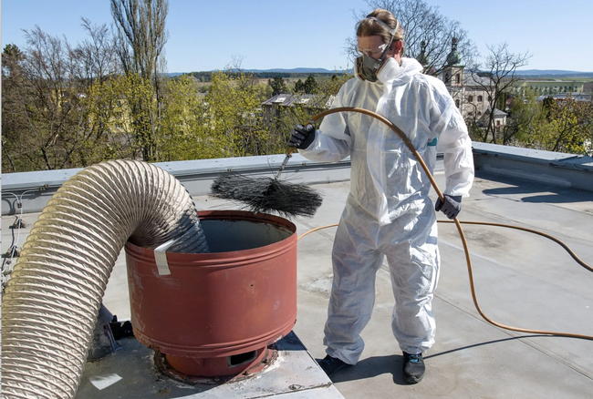

Efektivní řešení představuje suchá mechanická metoda čištění přímo ze střechy objektu. Práce probíhají bez vstupu do bytů a bez demontáže stoupaček, a to až do výšky 16 pater. Naším standardem je vstupní i výstupní kamerová inspekce s předáním videozáznamu pro SVJ či správce. Uvolnění nečistot zajišťují rotační kartáče dimenzované pro kruhové i pravoúhlé profily, přičemž výkonný odsávací ventilátor s filtrací brání znečištění střechy. Na závěr procesu aplikujeme zdravotně nezávadné dezinfekce s účinkem až 4 týdny.
