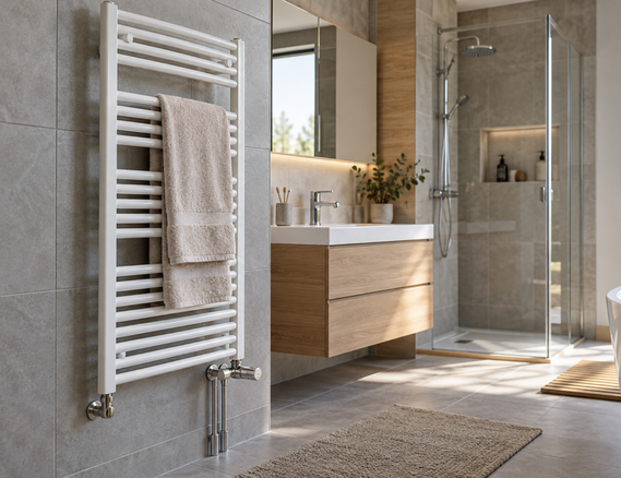

V praxi je potřeba řešit také způsob připojení, regulaci a hydraulické nastavení otopné soustavy. U žebříkového radiátoru navíc záleží na jeho využití: pokud slouží například k sušení ručníků, jejich umístění přes radiátor může omezit jeho schopnost předávat teplo do prostoru. Při návrhu koupelny je proto vhodné posuzovat radiátor jako součást celé otopné soustavy, nikoli jen podle nejvyššího výkonu uvedeného výrobcem.
