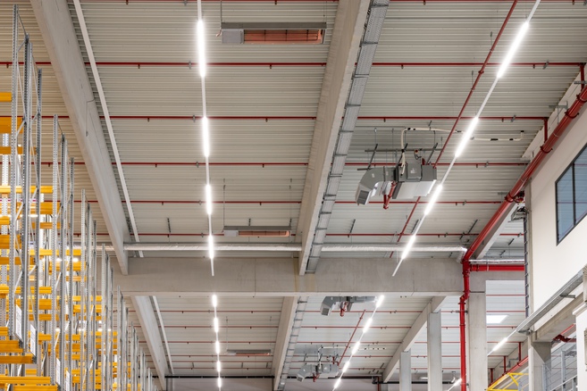

Rostoucí ceny energií a tlak na snižování provozních nákladů vedou firmy k hledání efektivnějších způsobů vytápění průmyslových budov. Jednou z možností jsou hybridní systémy, které kombinují různé zdroje tepla a využívají jejich přednosti podle aktuálních podmínek. Taková řešení nabízí také společnost Schwank.
Princip je jednoduchý. Tepelné čerpadlo zajišťuje většinu potřebného tepla během topné sezóny, zatímco elektrické nebo plynové infrazářiče se využívají při zvýšených nárocích na vytápění, například během mrazivých dnů. Díky tomu není nutné dimenzovat tepelné čerpadlo na maximální výkon, který je potřeba pouze krátkou část roku.
Právě zde vzniká významný prostor pro úspory. Podle společnosti Schwank může kombinace tepelných čerpadel a infrazářičů snížit počáteční investici až o 40%, a to prakticky bez změny provozních nákladů. Dva nezávislé zdroje tepla navíc přispívají k vyšší provozní spolehlivosti.
Hybridní řešení lze přizpůsobit potřebám výrobních hal, skladů i logistických center. Umožňuje kombinovat energetickou účinnost tepelných čerpadel s rychlou dostupností sálavého tepla. Vhodně navržený systém tak pomáhá zajistit tepelný komfort i při výrazných výkyvech venkovních teplot.
Schwank nabízí firmám možnost modernizovat vytápění s důrazem na hospodárnost, flexibilitu a dlouhodobé využití dostupných zdrojů energie.
