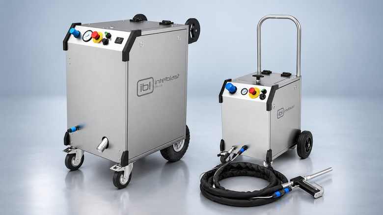

Tryskání suchým ledem je neabrazivní čisticí metoda, při které tlakový vzduch vhání na povrch pelety zmrzlého CO₂. Peleta povrch prudce podchladí, což ve vrstvě nečistoty vyvolá mikroprasklinky, částice ledu do nich proniknou a při dopadu okamžitě sublimují - přejdou z pevného rovnou do plynného skupenství s až tisícinásobným nárůstem objemu. Tento rázový efekt kontaminaci od podkladu odstřelí, aniž by se povrch obrousil či poškodil.
Na rozdíl od pískování nebo tryskání drtí nezůstává po práci žádné druhotné médium k likvidaci. Odpadem jsou pouze oddělené nečistoty, žádný písek, voda ani chemikálie. Metoda je proto vhodná i tam, kam se běžné abrazivo nehodí: na elektrická zařízení a rozvaděče, citlivou elektroniku, formy i historické konstrukce, které nesmí ztratit původní strukturu.
Typické využití najde v průmyslu při čištění výrobních linek, forem a svařovacích robotů za provozu bez odstávky, v energetice při údržbě turbín, generátorů a rozvoden, ve stavebnictví na fasádách, dřevěných konstrukcích, při odstraňování graffiti či asfaltových emulzí ze stavební techniky, a dále v dopravě a běžné údržbě strojů.
Tryskání suchým ledem zajistí půjčovna Stavebnin DEK jako komplexní službu: stroj i se zaškoleným technikem dopraví přímo na stavbu nebo do provozu, takže nepotřebujete vlastní kompresor, zásobu pelet ani školení obsluhy. Stačí si domluvit termín a rozsah prací. O vše ostatní se postará zkušený tým DEK půjčovny, ať už půjde o jednorázový zásah, nebo pravidelnou údržbu.
