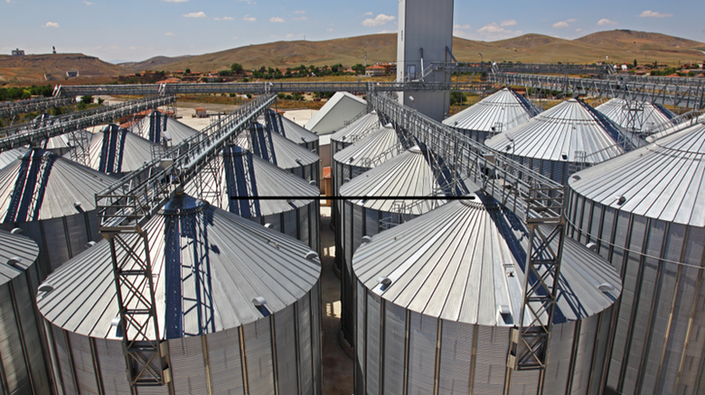

Vážení nádrží a sil: proč záleží i na konstrukci, potrubí a teplotě?
Při vážení nádrží a sil hraje důležitou roli nejen volba snímačů zatížení, ale také jejich počet, kapacita a správné uložení. Co dalšího je potřeba zohlednit?
Hmotnost lze sledovat přímo v nádrži
Při vážení nádrží, sil nebo zásobníků se snímače zatížení začleňují do jejich uložení. Díky tomu lze zjišťovat hmotnost obsahu přímo v zařízení, ve kterém je materiál uložen. Taková řešení navrhuje a realizuje například společnost M.E.N. expert.
Při návrhu je důležité zohlednit nejen očekávanou hmotnost obsahu, ale také hmotnost samotné nádoby a jejího příslušenství. Roli hraje rovněž počet podpor a poloha těžiště, protože zatížení nemusí být mezi jednotlivé snímače rozloženo rovnoměrně. Tomu musí odpovídat počet a kapacita použitých snímačů.
Výsledek ovlivňuje také připojení nádrže
Nádrž zpravidla není samostatně stojícím prvkem. Bývá napojena na potrubí nebo další technologická zařízení, která mohou na konstrukci přenášet další síly. Ty se mohou přenášet do snímačů a ovlivnit výsledky vážení. Je proto potřeba posoudit nejen samotnou nádobu, ale také její napojení na okolní technologii a způsob, jakým se případné vedlejší síly přenášejí.
Vážení mohou ovlivnit i změny teploty
Význam mohou mít i teplotní změny a s nimi spojená dilatace konstrukce. Při nevhodném uložení mohou vznikat síly, které negativně ovlivní vážení nebo namáhají snímače. Způsob jejich uložení proto musí umožnit potřebné pohyby konstrukce a současně zajistit správný přenos zatížení.
Spolehlivé vážení nádrže či sila tak vyžaduje zohlednit všechny podmínky konkrétní aplikace již při návrhu vážního systému.
