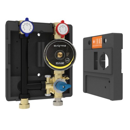

Rozšířením produktové nabídky směšovaných a nesměšovaných modulů reaguje výrobce – společnost IVAR Group na požadavky projekčních i realizačních firem novinkou, a to systémem VARIMIX.
Nové kotlové moduly VARIMIX jsou předurčeny pro použití v oblasti instalací technických zázemí sloužících pro přípravu otopné vody v rezidenčním, komerčním, průmyslovém nebo nemocničním sektoru. Splňují náročné požadavky pro přípravu a distribuci otopné vody v systémech radiátorového, podlahového, stěnového a stropního vytápění, nabíjení zásobníkových ohřívačů TV a akumulačních nádob s uzavřeným okruhem otopné nebo chladicí vody, s podmínkou dodržení všech provozních a technických limitů. Jedná se o souhrn výrobků, které umožňují nejen širokou instalační variabilitu, ale svým kompaktním provedením umožňují instalaci v omezeném prostoru.
V rámci uceleného systému VARIMIX se dodávají moduly nesměšované, směšované, distribuční rozdělovače, hydraulické oddělovače, elektrické servopohony a termostatické hlavice. Kotlové moduly nesměšované IVAR.VAR 10 jsou moduly určené pro distribuci otopné vody v systémech radiátorového vytápění, pro nabíjení zásobníkových ohřívačů TV a akumulačních nádob. Kotlové moduly směšované s 3cestným směšovacím ventilem IVAR.VAR 20 jsou moduly určené pro přípravu a distribuci otopné nebo chladicí vody v systémech radiátorového, podlahového, stěnového a stropního vytápění. Horizontální distribuční rozdělovače IVAR.VAR 30 pak umožňují připojení jednotlivých kotlových modulů a hydraulického oddělovače IVAR.VAR 00.
