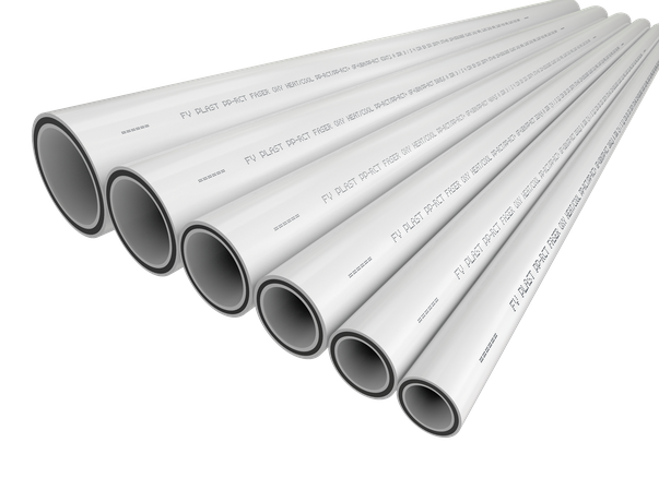

Trubka PP-RCT FASER OXY je novinkou firmy FV - Plast. Unikátní třívrstvá trubka je určena pro rozvody topné a chladicí vody a pro průmyslové rozvody. Je navržena tak, aby dlouhodobě a spolehlivě odolávala vysokým teplotám i tlakům.
Kyslíková bariéra integrovaná do střední vrstvy stěny potrubí chrání rozvody proti pronikání kyslíku. Ten v uzavřených systémech způsobuje okysličování nosného média a následný vznik usazenin a koroze vedoucí ke ztrátě účinnosti a výraznému zkrácení životnosti celého systému vytápění a chlazení.
PP-RCT FASER OXY se vyznačuje vysokou teplotní, tlakovou a mechanickou odolností i malou teplotní délkovou roztažností. Samozřejmostí je jednoduchá montáž, plná kompatibilita se všemi prvky systému a vysoká bezpečnost spojování polyfúzním svařováním.
Základem trubky je polypropylen 4. generace (PP-RCT). Díky zlepšení krystalické struktury oproti PP-R má  vyšší tlakovou a teplotní odolnost. Střední vrstva potrubí je vyztužena skelnými vlákny (GF), která výrazně snižují tepelnou délkovou roztažnost materiálu. Dále je obohacena o unikátní směs materiálů (UBM - unique blend of materials), a splňuje tak požadavky německé normy DIN 4726 a metodiky ISO 17455, která stanovuje maximální hodnoty propustnosti kyslíku.
PP-RCT FASER OXY je určena pro rozvody topné i chladicí vody a průmyslové rozvody, tedy pro systémy s uzavřenými oběhovými okruhy s teplotou do 90 °C. Lze ji použít pro instalace v rodinných i bytových domech, průmyslových objektech i obchodních centrech.
