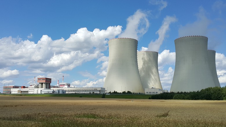

Jaderná elektrárna Temelín pracuje na modernizaci systému řízení bezpečnostních zařízení, mezi něž patří například bezpečnostní čerpadla nebo důležité uzavírací ventily.
Aktuálně se výměna týká druhého výrobního bloku. Do roku 2029 plánují energetici nahradit celkem 273 součástí elektrického napájení. Podle mluvčího elektrárny Marka Svitáka má projekt přispět k zachování dlouhodobé bezpečnosti a spolehlivého provozu elektrárny.
Na modernizaci spolupracuje ČEZ s dodavatelem systému Westinghouse a českým výrobcem řídicích systémů společností ZAT. Ta jako subdodavatel zajišťuje výrobu nových napájecích zdrojů. "Aktuální vlna výměn se soustředí výhradně na druhý výrobní blok. Nejde přitom jen o samotnou obnovu techniky, ale také o strategii správy náhradních dílů. Původní napájecí zdroje, které jsou stále plně funkční, nevyřadíme, ale využijeme je jako servisní rezervu pro první výrobní blok," uvedl ředitel elektrárny Petr Měšťan.

Specifické komponenty dodávané příbramskou firmou fungují jako ochranné filtry a adaptéry pro jedno z nejcitlivějších zařízení v elektrárně. Jejich hlavním úkolem je snižovat standardní napětí rozvodné sítě z 230 voltů na velmi nízké hodnoty mezi pěti až 24 volty. Tímto transformovaným a dokonale stabilním proudem bez jakýchkoli výkyvů pak nepřetržitě napájí jemnou elektroniku, která hlídá bezpečnost bloku.
Celý systém, tvořený především procesorovými jednotkami, řídicími kartami a ventilátory, pracuje v izolovaném prostředí, což zaručuje jeho kybernetickou bezpečnost. "Hardware i software se stále vyvíjí, na druhou stranu využíváme výhradně zcela prověřené technologie. Musíme mít systémy, které jsou připravené na dlouhodobý provoz. Nejde tedy jen o modernizaci, ale systémový přístup," řekl Bohdan Zronek, člen představenstva ČEZ a ředitele divize Jaderná energetika.
