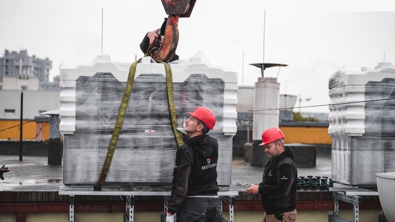

  • Chladiva: EU regulace 2024/573 vytlačuje R410A a R32. Od roku 2027 končí nová zařízení s R410A, chladivo pro servis bude dražší a hůř dostupné a náhrady bývají hořlavé.
  • Záloha a síť: v mrazech čerpadlo ztrácí výkon a nastupuje elektrokotel s účinností 1:1 - dům topí nejdráž ve chvíli, kdy je elektrizační soustava nejvíc zatížená.
  • Skryté náklady: nabídky často nepočítají odpisy a servis, takže „úspora" oproti plynu či CZT je jen na papíře.
  • Servis: prodejci čerpadel často nemají vlastní poruchovou službu s garancí dojezdu.
  • Na klíč bez projektu: bez projektové dokumentace není férové výběrové řízení a hrozí vendor lock-in - neservisovatelné řešení od jediného dodavatele.
  • Poddimenzování: místo 150 kW se osadí 60 kW čerpadel a 30 kW bivalence - v tvrdých mrazech má dům jen zlomek potřeby, bez provozní zálohy.
