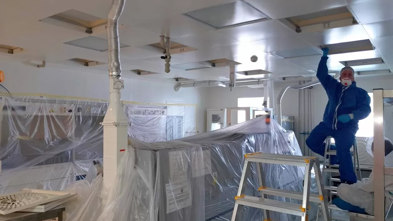

Obnova bezprašného stavu od nás vyžaduje detailní přípravu a přesný postup. Dotčené místnosti nejdříve oddělíme speciálními zipovými přepážkami a vnitřní vybavení zakryjeme fóliemi. Samotné VZT potrubí čistíme šetrným a neabrazivním tryskáním suchým ledem. Klíčový je směr: postupujeme systematicky od nejzazšího místa směrem ke vzduchotechnické jednotce. Náhodný směr by nečistoty stlačeným vzduchem vrátil do vyčištěných úseků. Uvolněné saze zachycujeme výkonnými odtahovými ventilátory s HEPA filtry.
Vnitřní opláštění tras následně dočišťujeme izopropylalkoholem a lihem, koncové prvky projdou chemickou lázní. Nakonec potrubí vydezinfikujeme a aplikujeme pohlcovač pachu. Specifickou kategorií jsou laboratoře s agresivními kyselinami, kde se namísto pozinkovaného potrubí používá plastové. Podle situace potrubí osazujeme těsnými PVC či PPE revizními dvířky.
