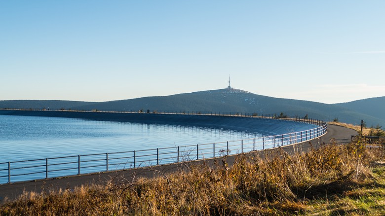

Dlouhé Stráně, přečerpávací vodní elektrárna v Jeseníkách, © luciezr Adobe Stock
Je impozantní technickou stavbou v krásné přírodě. Její komplex je z ekologických důvodů celý, kromě vodních ploch, schovaný uvnitř hory Mravenečník, nachází se na území CHKO Jeseníky.
Toto energetické zařízení je i vyhledávanou turistickou atrakcí. A je také nejvýkonnější vodní elektrárnou v ČR, která se může pochlubit i dalšími technickými "nej." Její působivá horní nádrž vznikla odstřelováním vrcholu hory zvané Dlouhé stráně.

Elektrárna na území CHKO Jeseníky má většinu provozních objektů schovaných pod zemí. Je tam i 50 metrů vysoký sál s dvojicí Francisových turbín, které jsou podle společnosti ČEZ nejvýkonnějšími reverzními turbínami v Evropě a po elektrárně na brazilské řece Paraná druhé nejvýkonnější na světě. V turbínovém režimu mají výkon až 325 megawatt, tedy nejvíc ze všech vodních elektráren v Česku. A kromě toho je pod zemí je i necelých 22 metrů vysoká komora transformátorů.
Dolní přehrada elektrárny leží na říčce Divoká Desná. Pojme skoro 3,5 milionu metrů krychlových vody a hladina v ní kolísá o více než 22 metrů. Z hlediska návštěvníků je ale mnohem atraktivnější horní nádrž, umístěná na temeni přilehlého kopce Dlouhé Stráně v nadmořské výšce 1350 metrů. Je nejvýše položenou vodní plochou v České republice. Výškový rozdíl mezi hladinami obou rezervoárů může být až 533 metru. Zdvojené potrubí o průměru 5,2 metru, kterým mezi nimi voda protéká, zajišťuje turbínám největší spád ze všech hydroelektráren v České republice.
