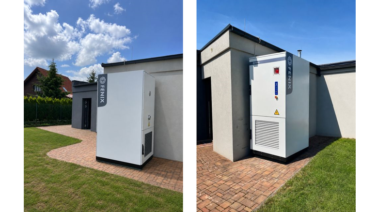

Další instalace bateriového úložiště FENIX Group z naší produktové řady CES, konkrétně 125kW/261kWh, proběhla u zákazníka na Náchodsku.
Zákazník zvolit k domu a přilehlému hospodářství úložiště s větší kapacitou, protože chce větší nezávislost, plně využívat přetoky z FV, obchodování na spotovém trhu a zefektivnit nabíjení elektromobilů. A to díky našemu českému chytrému řízení od AERS.
Bateriové úložiště CES (Compact Energy Storage) představuje kompaktní, ale výkonné řešení s výkonem 125 kW a akumulační kapacitou kolem 261 kWh, které je navrženo tak, aby vyhovovalo potřebám menších firem, provozoven, skladů či hotelů. Díky svému designu zabírá zařízení pouze přibližně 1,5 m² plochy, což usnadňuje jeho nasazení i v prostorově omezených provozech. Robustní konstrukce je zároveň připravena pro venkovní instalaci a je vybavena autonomními bezpečnostními prvky včetně automatického hasicího systému.
Jedním z klíčových prvků úložiště CES je inteligentní systém řízení, který byl vyvinut v centru AERS, dceřiné společnosti FENIX Group, ve spolupráci s Univerzitním centrem energeticky efektivních budov (UCEEB) při ČVUT Praha. Tento algoritmus průběžně vyhodnocuje aktuální spotřebu objektu, předpověď výroby z fotovoltaických panelů a vývoj spotových cen elektřiny, aby automaticky optimalizoval načasování nabíjení a vybíjení baterií. Výsledkem je dosažení maximální efektivity provozu a snížení nákladů na nákup energie během špiček.
