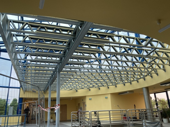

Jednou z našich loňských výzev byla mimo jiné realizace nosné konstrukce vestavby zatepleného stropu ve 2. NP vstupního atria administrativní budovy.
Kruhový půdorys, vynesení na obloukové ŽB stěně a dvou sloupech, prosklená stěna z čela stropu - především geometrie prověřila naše projektanty. Tento náročný projekt jasně demonstruje naši schopnost dodávat inovativní a architektonicky výjimečná řešení na klíč. Vzhledem k reprezentativnímu charakteru prostoru byl kladen obrovský důraz na estetiku a přesnost.
Konstrukce má půdorysně obloukový tvar. Sestává z hlavního příčného příhradového vazníku výšky 500 mm, který je na okrajích kotven do zdiva a uprostřed podepřen dvojicí kruhových sloupů. Kolmo na hlavní nosník je přikotvena sestava vlastních stropních příhradových vazníků výšky 350 mm, přes příčný vazník vykonzolovaných v délce 2m. Na čelní straně je vazník výšky 600 mm tvořící horní oporu prosklené stěně.
Díky na míru vyrobeným a označeným dílům proběhla celá montáž konstrukce během pouhých 7 pracovních dní. Tímto rychlým procesem jsme minimalizovali provozní omezení v budově a investorovi ušetřili drahocenný čas.
