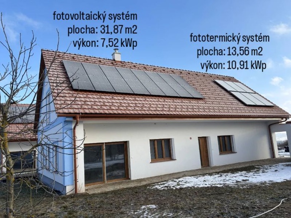

Ve veřejném prostoru se stále zaměňuje fotovoltaika (FV) a fototermika (FT), přestože jde o dvě odlišné technologie s rozdílným účelem. Fotovoltaika vyrábí elektřinu, zatímco fototermika přímo teplo pro ohřev vody a podporu vytápění.
Fotovoltaika má své opodstatnění zejména tam, kde domácnost spotřebovává větší množství elektřiny - například pro provoz klimatizace, elektrospotřebičů nebo nabíjení elektromobilu. Problém nastal v okamžiku, kdy se díky dotační politice začaly masově instalovat FV systémy i tam, kde měly primárně sloužit k výrobě tepla. Elektřina se tak pracně vyráběla s účinností kolem 20 % a následně znovu měnila na teplo. Technicky i ekonomicky často diskutabilní řešení se však díky dotacím stalo trendem.
Přitom právě pro ohřev vody a podporu vytápění je vhodnější fototermika. Ta dosahuje několikanásobně vyšší účinnosti než FV při výrobě tepla, má dlouhou životnost přesahující 30 let, nižší servisní náklady a menší citlivost na částečné zastínění. Významná část komponentů je navíc vyráběna v Evropě.
Fotovoltaika i fototermika mají své místo. Problémem je jednostranná prezentace FV jako univerzálního řešení pro všechny typy spotřeby energie. Každá technologie má totiž smysl pouze tam, kde odpovídá skutečnému způsobu využití energie v daném objektu.
