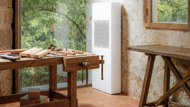

Klimatizace bez venkovní jednotky IVAR.2.0 jsou nabízeny v široké nabídce konstrukčních i výkonových provedení, mezi něž přibude letos vertikální provedení jednotky – s novou krycí skříní v moderním designu a inovovanými komponenty také uvnitř.
Vertikální klimatizace bez venkovní jednotky IVAR.2.0V se představí hned ve 3 modelech; 12HPIN s chladicím výkonem 2,29 kW a topným výkonem 2,36 kW; 15HPIN s chladicím výkonem 2,72 kW a topným výkonem 2,7 kW; a 15HPIN ELEC navíc s přídavným topným tělesem o výkonu 0,9/1,8 kW.
Díky kompaktním rozměrům (Š x V x H) 580 x 1330 x 205 mm jsou tyto jednotky ideální pro instalaci do úzkých prostor, např. do rohů, výklenků či vedle francouzských oken. Instalace je velmi jednoduchá, stačí do obvodové stěny domu vyvrtat otvory o průměru 202 mm (případně 162 mm dle modelu a provedení).
Stejně jako všechna ostatní provedení klimatizací IVAR.2.0 nabídnou i vertikální jednotky režim chlazení (bez nutnosti odvodu kondenzátu) i režim vytápění, rotační kompresor a třídu energetické účinnosti A či dokonce A+. Jednotky využívají chladivo R32 s náplní pouhých 0,57 kg.
Samozřejmostí je možnost ovládání na dotykovém ovládacím panelu, dálkovým ovladačem či vzdáleně přes určenou aplikaci ve vašem chytrém telefonu nebo přes regulaci. Moderní design a bílá barva se hodí do každého interiéru. Venkovní mřížky i vzduchové potrubí jsou součástí dodávky a zajistí minimální narušení venkovního vzhledu budovy.
