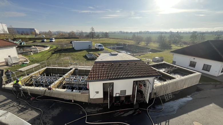

Čistírna odpadních vod v Hostivicích u Prahy prošla v loňském roce zásadní modernizací, která přináší vyšší kvalitu čištění i lepší připravenost na přívalové deště.
Společnost Wilo vyměnila téměř 1 800 membránových modulů po rekordních více než 90 000 provozních hodinách a posunula hostivickou čistírnu mezi technologické vzory pro celou Českou republiku.
Městská čistírna odpadních vod v Hostivicích u Prahy funguje od roku 1968 a její kapacita postupně rostla z původních 5 000 ekvivalentních obyvatel přes 10 000 až na dnešních přibližně 14 000. Nejzásadnější proměnu přineslo v letech 2014 až 2015 zavedení technologie membránového bioreaktoru (MBR) od společnosti Wilo Martin, která staví na know-how skupiny Abionik, specialisty na membránové a biologické procesy v čištění odpadních vod.
Díky kombinaci biologického čištění a membránové filtrace dochází k účinnému odstranění znečištění včetně dusíku a fosforu, a to bez nutnosti rozšiřování stávající infrastruktury. V Hostivicích je instalováno 1 792 membránových modulů s celkovou filtrační plochou 11 200 m², které zajišťují spolehlivé oddělení biomasy a vysokou kvalitu vyčištěné vody.
