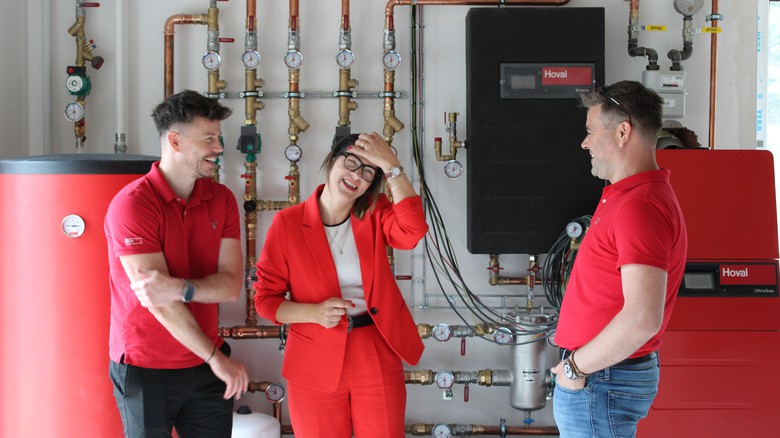

Realizace nového místa pro setkávání Hoval v novém sídle společnosti THERA Energo v Brně představuje technologicky vyspělý příklad hybridního vytápění, který kombinuje výhody tepelného čerpadla a kondenzačního kotle.
Hybridní systém je postaven na synergii dvou komplementárních zdrojů tepla:
Hoval Belaria pro (15 kW): Monoblokové tepelné čerpadlo pro vytápění, chlazení a přípravu TV s vysokou účinností při mírných venkovních teplotách
Hoval UltraGas (50 kW): Vysokoúčinný kondenzační plynový kotel zajišťující výkon v období mrazů a špičkových odběrů
Zásobník Hoval CombiVal ESR (400 l): Akumulační prvek pro vytápění i přípravu teplé vody, optimalizující provozní režimy obou zdrojů
