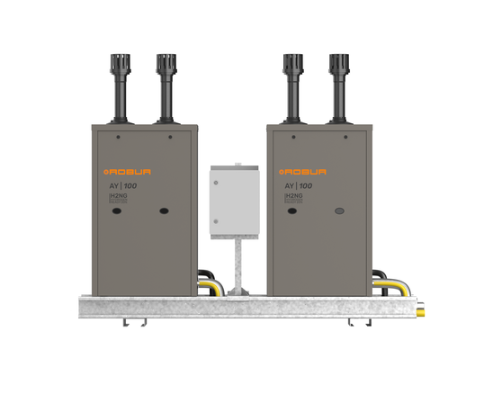

  • Nástěnné (35-100 kW): menší a střední aplikace, např. haly nebo komerční objekty.
  • Stacionární (35-800 kW): větší instalace, možnost kaskád až 8 zdrojů s plynulou modulací výkonu.
