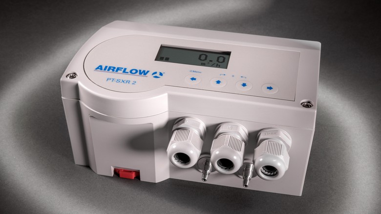

Mikroprocesorový tlakový převodník PT-SXR2
Splňuje nejvyšší technické standardy kladené v současnosti na průmyslové tlakové převodníky.
Možná je na první pohled k nerozeznání od svého předchůdce modelu PTSXR. Opak je však pravdou. Vedle léty prověřených funkcí a vlastností, jako je vynikající přesnost, dlouhodobá stabilita, automatické periodické nulování, korekce nuly, variabilita rozsahů, možnost nastavení režimu 10...100% z rozsahu a mnoha dalších se v nové verzi naplno využívá integrovaný mikroprocesor a nový uživatelský software.
Největší změnou je možnost připojení externího teplotního čidla, které dokáže online kompenzovat teplotní změny měřeného média, které mají vliv na jeho hustotu. Zvláště u měření kdy jsou rozdíly teplot zima-léto opravdu veliké (typicky měření přívodního čerstvého vzduchu u budov LEED) bude Vaše měření průtoku při připojení některé z našich tlakových sond výrazně přesnější.
Navíc lze nastavit a uložit do paměti převodníku pro každou sondu vlastní kalibrační křivku, a to až ve 20ti bodech!
Díky intuitivnímu softwaru, si dále sami nastavíte rozsah, analogový výstup, lineární nebo odmocninové charakteristiky, alarmy pro spodní i horní mez a další funkce.
