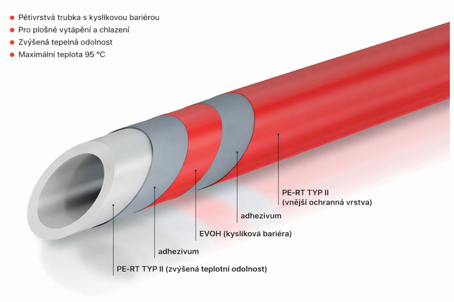

Těmto komplikacím lze účinně předcházet použitím upravené vody s přídavkem inhibitorů a instalací trubek s kyslíkovou bariérou. Ideální volbou jsou trubky DEK PERT-5 a DEK PERT-AL. Oba typy obsahují odolnou bariéru, která prostupu kyslíku brání. U celoplastové trubky DEK PERT-5 tuto funkci plní vrstva etylenvinylalkoholu (EVOH), zatímco u varianty DEK PERT-AL ji tvoří tradiční tenká hliníková vrstva - odtud běžný název „plastohliník“.
Plastové trubky s EVOH, tedy bez hliníkové vrstvy, jsou lehčí a flexibilnější, což usnadňuje práci při instalaci. Stávají se tak novým standardem vedle tradičních plastohliníkových trubek.
