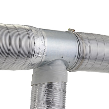

Montážní zásady:
  • spoj očistit,
  • vysušit a odmastit,
  • pásku silně přitlačit
  • a vést plynule přes spoj s dostatečným překrytím.
U tvarovek hlídejte hrany a záhyby, aby nevznikly „kanálky“. Po spuštění zkontrolujte detaily a ověřte průtoky. Správně utěsněné potrubí se odmění stabilním výkonem, tišším chodem a nižšími náklady.
