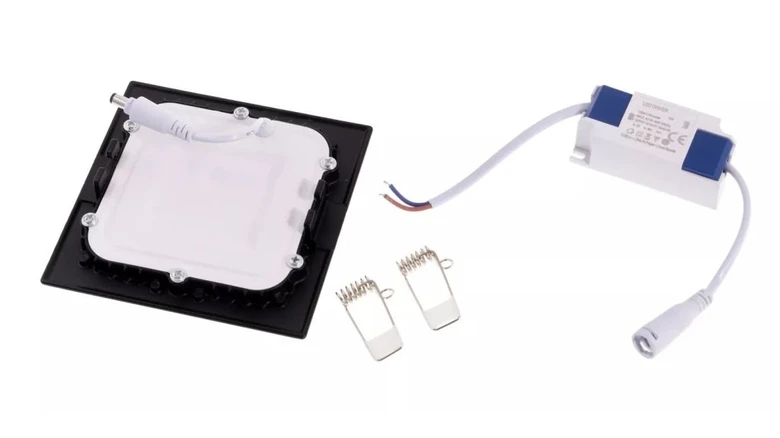

Vestavné panely se do SDK stropů instalují pomocí pružinových úchytů. Vyžadují přesný výřez a prostor pro umístění externího napájecího zdroje.
Běžnou chybou je volba panelu pouze podle příkonu, bez ohledu na lumeny. Problémem může být také nedostatečný prostor nad panelem. Je potřeba minimálně 50 mm rezervy pro pružiny a chlazení.
