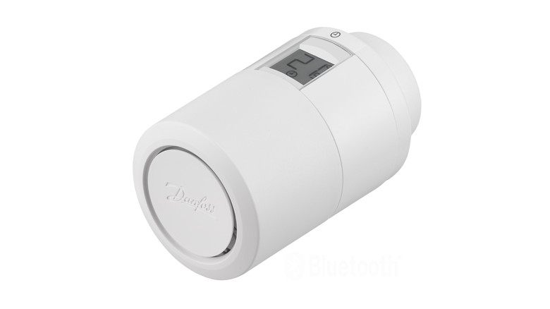

Elektronické hlavice fungují na bázi digitální regulace. Pomocí čidla snímají aktuální teplotu a elektromotor pak reguluje ventil. Lze je programovat podle denního režimu, ovládat na dálku přes mobil a některé modely dokážou reagovat i na otevřené okno. Vyžadují sice napájení bateriemi, ale nabídnou vyšší komfort, přesnost i výraznější energetické úspory.

Elektronické modely se hodí tam, kde chcete mít větší kontrolu nad teplotou a náklady. Využití najdou v rodinných domech, kancelářích i chytrých domácnostech. Vyšší počáteční investice se vrací v podobě pohodlnějšího ovládání a nižších výdajů za vytápění.
