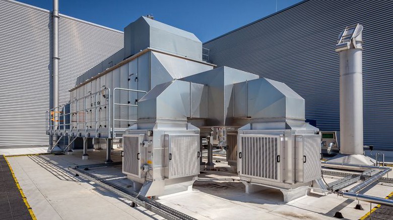

Samotné větrání často nestačí k zajištění příjemného tepelného komfortu a kvalitního vzduchu. Adiabatické systémy nabízejí oproti klasickému průmyslovému chlazení řadu výhod.
Se systémem CoolStream STAR lze realizovat projekty pro většinu průmyslových odvětví a typy provozů: zpracování plastů/kovů, elektrotechnický, obalový a polygrafický průmysl, logistická a distribuční centra, potravinářství - velké pekárny, gastro podniky, stáčírny.
VÝHODY ADIABATICKÉHO CHLAZENÍ
Adiabatické systémy mají oproti klasickému průmyslovému chlazení řadu výhod, protože se jedná o jeden z nejekologičtějších a nejekonomičtějších způsobů klimatizace. Energetická náročnost je minimální a náklady na chlazení se tím výrazně snižují. Odpařovací chlazení je až 7x levnější než tradiční průmyslová klimatizace a vyžaduje nižší investiční náklady. Navíc oproti klasické klimatizaci nevyužívá umělá chladiva, ale pouze pitnou 💧 vodu. El. energie je potřebná jen k provozu ventilátoru a vybraných elektrických součástí. Odpařovací chlazení tak představuje ekologickou alternativu s nízkými provozními náklady.
CoolStream dodává 100% čerstvý venkovní vzduch, a vytváří vysoce kvalitní vnitřní prostředí. To umožňuje použití systému CoolStream pro celoroční přívod venkovního vzduchu, přičemž chlazení se aktivuje pouze v případě potřeby. Teplo je z budovy odsáváno z vyšších podstropních prostor pomocí přirozeného odvodu nebo mechanických odsávacích ventilátorů. Výsledkem je příjemná teplota v zóně pohybu osob.
