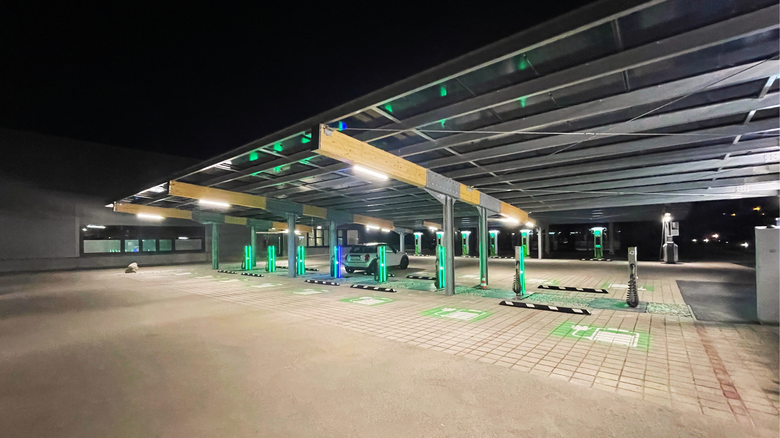

Nabíjecí park společnosti Electrify nabízí 56 nabíjecích bodů, z toho sedm ultrarychlých DC stanic. Huawei je jedním z hlavních technologických partnerů projektu. Dodala optimizéry pro fotovoltaické panely, fotovoltaické střídače, bateriová úložiště (BESS) včetně nejnovější hybridně chlazené řady LUNA2000-215, které patří k nejdůležitějším prvkům systému, a ultrarychlý systém DC nabíjení s nabíjecími stojany a napájecími jednotkami.

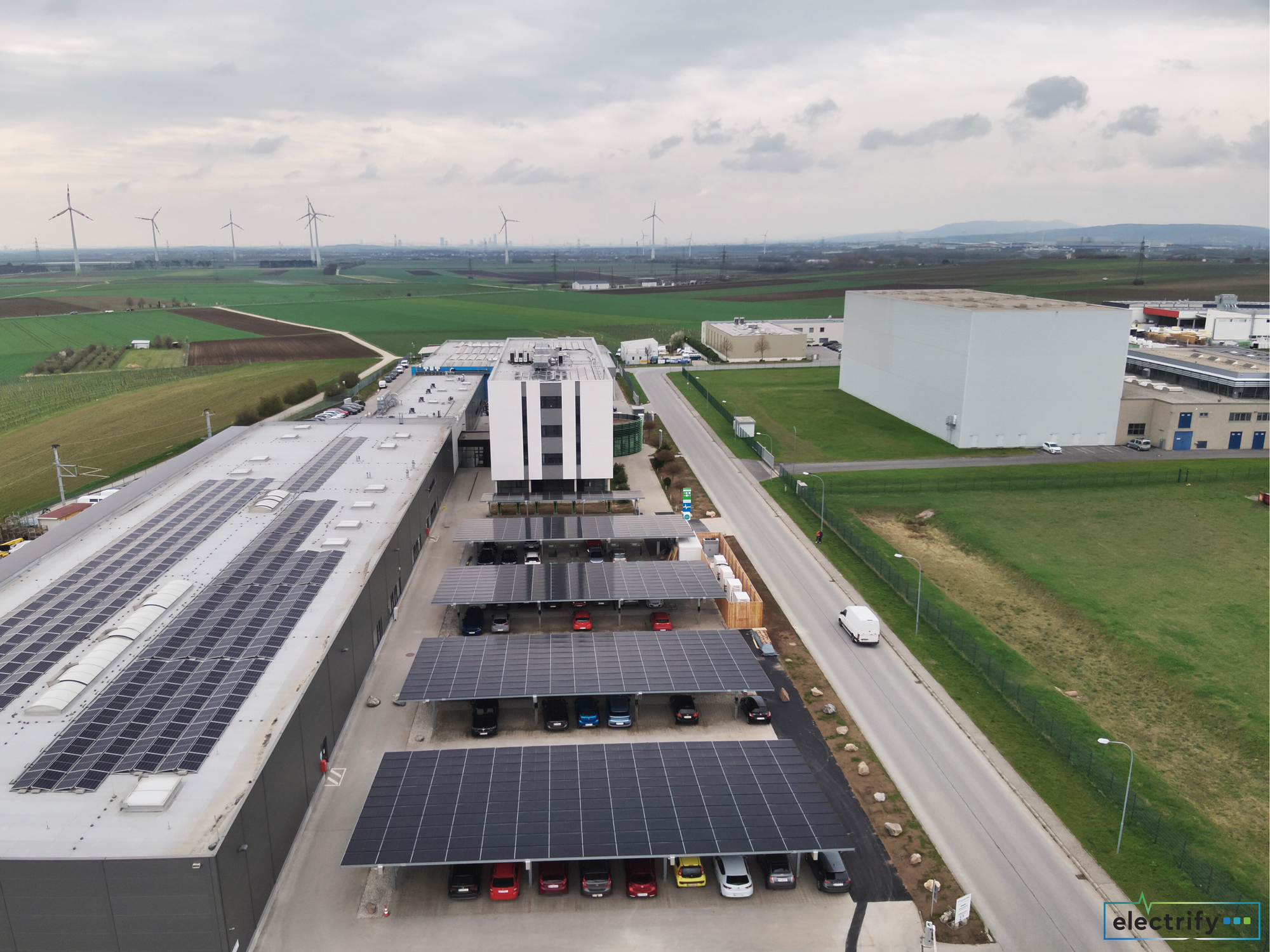

Energii vyrábí 1 365 fotovoltaických panelů na přístřešcích parkovacích míst a okolních budovách. Přebytečná energie se ukládá do bateriových úložišť Huawei s celkovou kapacitou až 830 kWh, která umožňují efektivně pokrývat špičkové zatížení a snižovat potřebu vysoké rezervované kapacity ze sítě. Díky nim může Electrify nabízet nabíjení za velmi nízké ceny. Na rozdíl od jiných nabíjecích stanic nejsou ceny pevně stanoveny a často klesají až na nulu – například na 0,02 centů za kWh.
