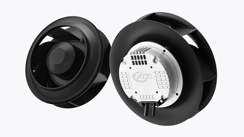

EC motory trvale dominují v odvětví HVAC a vytlačují starší konstrukce AC. Díky vysoké účinnosti, úspoře energie a snadné regulaci jsou dnes standardem ve vzduchotechnických jednotkách, rekuperátorech, tepelných čerpadlech, filtračních zařízeních či vzduchových clonách.
Co je EC motor?
Spojuje výhody motorů AC a DC. Jde o bezkartáčový stejnosměrný motor s elektronickou komutací (BLDC), napájený střídavým proudem, který je uvnitř motoru přeměněn na DC. Integrovaná elektronika řídí činnost vinutí a eliminuje ztráty typické pro tradiční motory.
Hlavní výhody EC:
  • Účinnost až 90 % a vysoká efektivita i při snížení otáček na 20 % (cca 85 %).
  • Žádné rušení sítě díky filtrům EMC a ochranám.
  • Nízké tepelné emise a dlouhá životnost.
  • Kompaktní rozměry a tišší provoz díky plynulé regulaci otáček.
  • Výrazná úspora energie = nižší emise CO₂ a provozní náklady.
Regulace a řízení
Integrovaná elektronika umožňuje plynulou regulaci v celém rozsahu pomocí signálu 0–10 V, PWM nebo 4–20 mA, bez nutnosti použití externích regulátorů. EC ventilátory mohou pracovat v režimu konstantního tlaku, průtoku nebo teploty. Lze je řídit také ručně pomocí potenciometru a je možné programovat řídicí jednotku podle požadavků zařízení.
Proč EC ventilátory?
Nabízejí velmi vysokou účinnost, tichý chod, kompaktní konstrukci, spolehlivost a úplnou kontrolu pracovních parametrů. Díky svým vlastnostem představují nejvýhodnější a budoucí standard pro moderní systémy HVAC.
Hlavní výhody EC:
  • vysoká účinnost a úspora energie,
  • kompaktní rozměry,
  • tichý provoz,
  • plynulá regulace výkonu,
  • dlouhá životnost a spolehlivost,
  • snadné řízení (0–10 V, PWM),
  • úplná kontrola pracovních parametrů.
