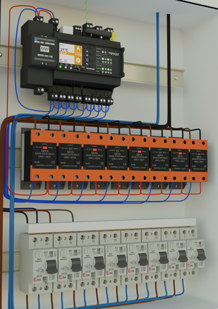

HeatHub, vyvinutý a vyráběný na Slovensku, je inovativní řídicí jednotka pro zónovou regulaci vytápění. Je určená k integraci do moderních systémů technického zařízení budov (TZB), s cieľom maximalizovať energetickú efektivitu a zjednodušiť inštaláciu.
Kľúčovou výhodou je kompatibilita se širokým spektrem topných systémů. Jedna jednotka dokáže bez problémů řídit elektrické podlahové vytápění, infrapanely i teplovodní systémy. Táto flexibilita je dôležitá pre projektanty v aplikáciách od rodinných domov po komerčné budovy.
HeatHub je navržen pro diskrétní integraci. Jednotka se montuje na DIN lištu v elektrickém rozvaděči, čímž eliminuje nutnost instalovat objemné, viditelné termostaty. Pro měření teploty se využívají miniaturní senzory s jednoduchou datovou linkou (1-Wire). Tieto senzory znižujú složitosť kabeláže a časovú náročnosť instalace na stavbě. Jedna jednotka HeatHub centrálně řídí až osm nezávislých vytápěcích zón.
Jádrem systému jsou technologie zaměřené na optimalizaci provozu:
SmartSync: Optimalizuje spouštění zón tak, aby předcházela nárazovému přetížení elektrické sítě, čímž zajišťuje stabilitu a úspory energie.
PWM regulace: Udržuje stabilní teplotu bez výkyvů, čo zaručuje komfort a predlžuje životnosť topných elementů.
Systém je spravován přes platformu Tuya Smart a ponúka pokročilé funkcie ako detekce otevřeného okna a režim Master Lock pro kontrolu spotřeby. HeatHub představuje spolehlivé a energeticky účinné řešení pro každého profesionála v oblasti TZB.
