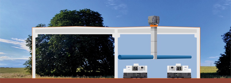

V průmyslových objektech roste zájem o chlazení založené na odpařování vody, které pracuje bez kompresorů a s minimální energetickou náročností. Stejný adiabatický princip využívá i příroda - zejména listnaté stromy, které v létě odpaří stovky litrů vody denně a tím lokálně snižují teplotu. Tento přirozený efekt je však prostorově náročný, těžko kontrolovatelný a v halách prakticky neproveditelný.
Technologie CoolStream spol @colt pracuje se stejným fyzikálním jevem, avšak v řízené a koncentrované formě. Jedna jednotka dokáže odpařit 100-150 litrů vody za hodinu, dosahuje chladicí energie 700-1100 kWh za den a poskytuje 70-80 kW chladicího výkonu. V halách o velikosti 30 × 85 × 10 m postačí tři jednotky umístěné mimo objekt, které nahradí přibližně kapacitu dvanácti vzrostlých stromů.
Důležitou součástí technologie je také automatické udržování hygieny - pravidelný proplach, monitoring kvality vody a vícestupňové bariéry proti mikroorganismům zajišťují, že vyfukovaný vzduch zůstává čistý a bezpečný bez nutnosti zásahů obsluhy.
Jednotky CoolStream tak přinášejí vysoký chladicí výkon, minimální nároky na údržbu, nízkou spotřebu elektřiny a nulové omezení výrobních ploch, což z nich činí praktické řešení pro moderní průmyslové chlazení.
