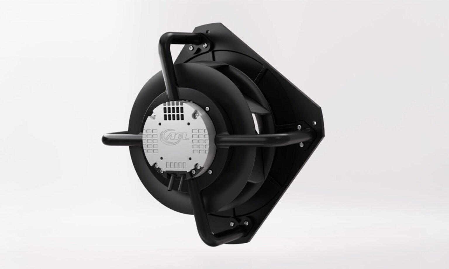

Ventilátory (přívodní a odvodní) zajišťují proudění vzduchu v systému. Nejlepší volbou jsou moderní ventilátory EC – energeticky úsporné, tiché a s plynulou regulací. Společnost AFL MOTORS EUROPE nabízí široký sortiment ventilátorů EC. Zvláště doporučujeme model B3P190-EC072-101.
