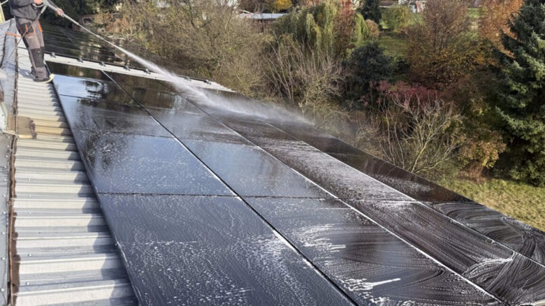

Máme na střeše firmy vlastní solární elektrárnu, kterou neustále monitorujeme. Poslední měsíce jsme sledovali, jak pomalu, ale jistě klesá její výkon až o 30 procent. Víte, co bylo příčinou? Dva roky stačily k tomu, aby nám stromy z okolí zastínily řadu osmi panelů, a navíc panely byly na povrchu pod silnou vrstvou prachu.
Diagnóza: Znečištění a zastínění panelů snižovalo celkový výkon celé elektrárny. Protože panely pracují v sérii, jeden znečištěný/zastíněný panel ovlivní výkon všech ostatních!
Léčba: Okamžitě jsme provedli profesionální ořez větví, a především kompletní a šetrné mytí všech panelů. Déšť sice panely omýval, ale vrstva prachu narůstala.
Výsledek: Výkon elektrárny je zpět tam, kde má být! Ztráta, která se za dva roky nasčítala, je pryč a my zase vyrábíme na maximum.
