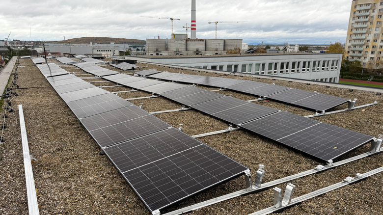

Společnost Photon Energy zahájila výstavbu tří střešních fotovoltaických elektráren na městských objektech v Mladé Boleslavi. Projekt je součástí rozvoje komunitní energetiky a přispěje ke snížení nákladů na elektřinu i emisí CO₂.
Instalace fotovoltaiky probíhají na krytém bazénu na Štěpánce (99 kWp), ZŠ Jilemnického (99 kWp) a ZŠ Debř (36 kWp). Vyrobená energie bude využívána přímo v daných budovách a chytrý systém sdílení umožní využití přebytků v dalších odběrných místech města.
Použitá technologie zahrnuje fotovoltaické moduly Yingli, solární střídače Solax a optimizéry TIGO, které zvyšují účinnost výroby a zajišťují bezpečnostní funkci rychlého vypnutí. Instalace od Photon Energy jsou navrženy a realizovány tak, aby splňovaly všechny technické a bezpečnostní požadavky včetně nové normy pro požární bezpečnost fotovoltaiky. Společnost se řídí zásadami "Etalonu kvality" Solární asociace, který stanovuje doporučené postupy pro kvalitní návrh, montáž a údržbu fotovoltaických systémů.
