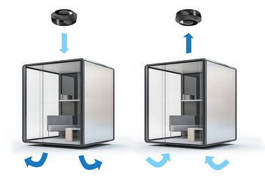

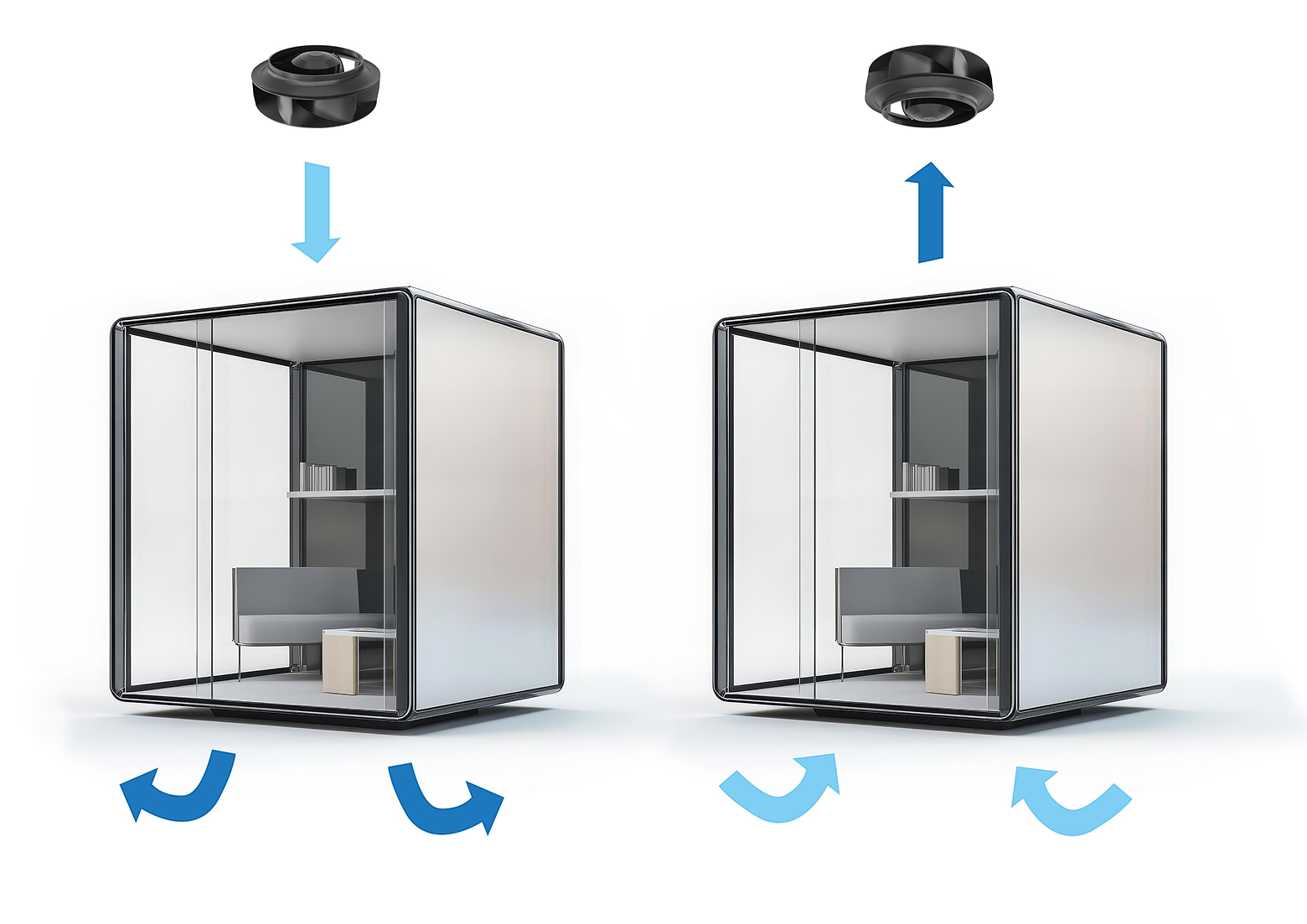

Umístění ventilátorů na střeše akustické kabiny

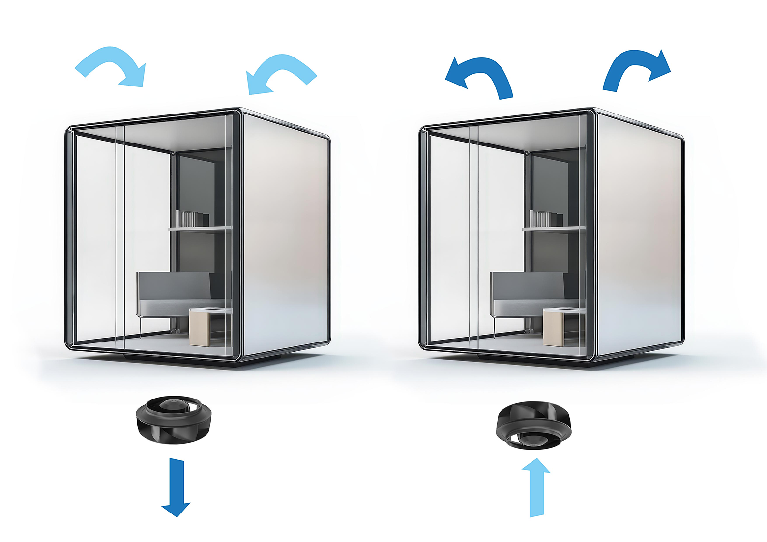

Umístění ventilátorů pod podlahou akustické kabiny

Umístění ventilátoru, tlumičů hluku a vzduchových vstupů či výstupů závisí na konstrukci kabiny, jejím účelu a způsobu montáže. Nejčastěji se systém umisťuje na střeše, ale roste i obliba řešení s instalací pod podlahou. Každá varianta má své výhody i omezení – střešní montáž je jednodušší, ale může znamenat větší hluk či průvan, zatímco podlahové umístění zvyšuje komfort, avšak vyžaduje složitější instalaci a údržbu.
