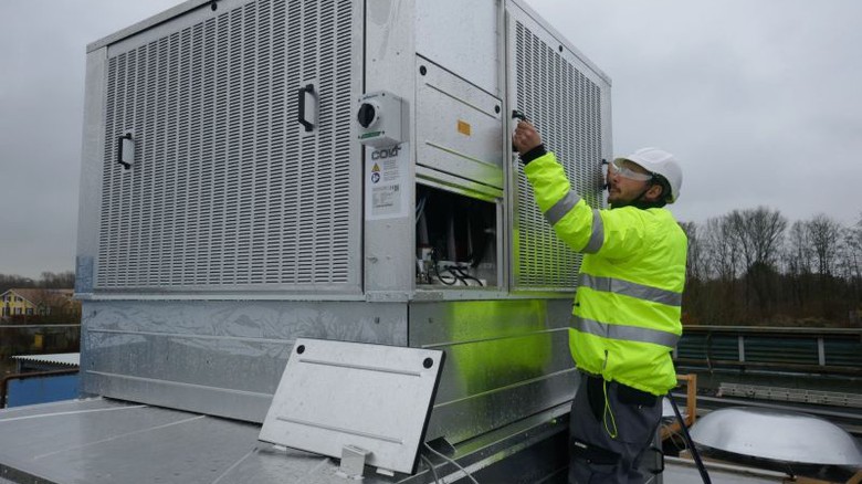

Servisní technik společnosti Colt International, s.r.o. během návštěvy provádí běžnou kontrolu všech komponentů, vyhotoví záznam o servisu a případně provede potřebné opravy. V případě poruchy jednotka vyšle signál, který se buď textově zobrazí v ovládání Cortiva, nebo u ovládání Plexus upozorní na poruchu světelnou signalizací. Pro přesnější určení závady se servisní technik může k ovládání jednotky připojit vzdáleně.
