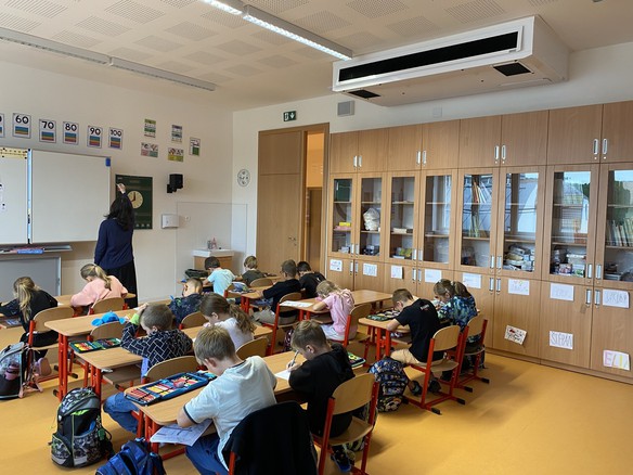

Rekuperační jednotky Whisper Air zajistí čerstvý vzduch ve školních učebnách a zároveň nezmenší podlahový prostor.
Jednotka je navržena pro podstropní instalaci, distribuce vzduchu pomocí Straw systému, který optimalizuje laminární proudění vzduchu.
