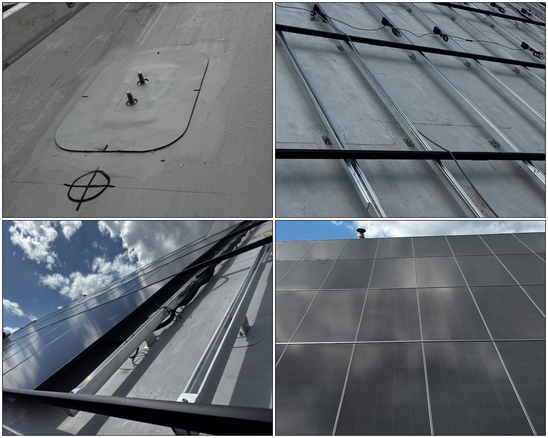

V oddělení výzkumu a vývoje společnosti DEK a.s. (DERIC) vyvinuli unikátní DEK kotevní systém, který byl s výhodou využit na montáž fotovoltaického systému na šikmé střeše se sklonem 45°. Vzhledem k náročným podmínkám bylo nezbytné použít spolehlivý systém, který zajistí nejen stabilitu konstrukce, ale i vodotěsnost celého střešního pláště. Proto zvolili DEK kotevní systém, tvořený DEK kotevním bodem a DEK nástavbou C na FV.
DEK kotevní bod je prvek z nerezové oceli s integrovanou manžetou z PVC-P fólie DEKPLAN. Ta se k hydroizolaci střechy jednoduše navaří, čímž vzniká trvalý vodotěsný spoj. Kotevní bod tak umožňuje bezpečné uchycení nadstřešních konstrukcí bez nutnosti opracování složitého detailu a rizika zatékání.
Před montáží byl zpracován statický posudek, podle něhož bylo určeno rozmístění kotevních bodů. Po jejich instalaci byly navařeny manžety kotevního bodu a následně byla na každý bod osazena DEK nástavba C na FV. Na nástavby byl upevněn rošt a následně celé pole fotovoltaických panelů.
Výsledkem je plně funkční a bezpečně ukotvený fotovoltaický systém. Konstrukce odpovídá požadavkům architekta i investora, zachovává estetiku střechy a zároveň zajišťuje dlouhodobou spolehlivost a vodotěsnost střešního pláště.
