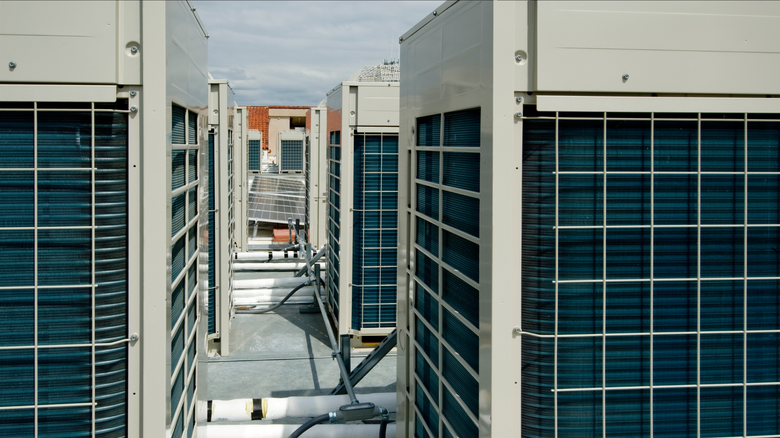

1. HV8MO - mini VRF R32
Kompaktní řešení pro byty, kanceláře a menší provozy s možností připojit až 12 vnitřních jednotek na 1 venkovní. Umožňuje vytápění až do -20 °C venkovní teploty. Využívá ekologické chladivo R32.
2. HV8SO-VH - VRF R410A s horizontálním výfukem
Model určený zejména pro komerční budovy a haly s možností připojení pro až 36 vnitřních jednotek. Dokáže vytápět až do -30 °C a pyšní se technologiemi DC inverter a EVI. Spolehlivě odolává i extrémním podmínkám.
3. HV8SO - VRF R410A s vertikálním výfukem
Nejvýkonnější modely VRF Hyundai určené pro rozsáhlé objekty. Na jednu venkovní jednotku je možné napojit až 53 vnitřních jednotek. Dokáže vytápět až do -30 °C a pyšní se technologiemi DC inverter a EVI. Samotná venkovní jednotka disponuje krytím IP55.
