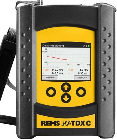

REMS P7-TDX C – pro všechny relevantní zkoušky instalací plynu a vody
Kompaktní, robustní, elektronický přístroj pro tlakové zkoušky a zkoušky těsnosti s funkcí Connected přes Bluetooth nebo USB. S interní tlakovou pumpou na stlačený vzduch ≤ 150 hPa/mbar.
REMS P7-TDX C – pro všechny běžné zkoušky při instalacích plynu, kapalného plynu a vody
  • Se zkušebním rozsahem a rozsahem tlaku ≤ 2,5 MPa/25 bar. Pro akumulátorový a síťový provoz.
  • Provedení s interním elektronickým tlakovým senzorem ≤ 0,35 MPa/3,5 bar nebo dodatečně s elektronickým tlakovým senzorem ≤ 2,5 MPa/25 bar.
  • Efektivní, jednoduchá zkouška použitelnosti pomocí metody porovnání netěsností, bez demontáže plynoměru, bez určení objemu a bez zvýšení tlaku.
  • Také měření množství úniku u zařízení > 300 l a krátký test pro neúřední měření.
  • Plastový kryt s měkkou gumou pro uchopení, mimořádně odolný proti nárazům a úderům. Magnetická zadní strana přístroje k jednoduchému upevnění, např. na kotle k vytápění nebo jiné feromagnetické materiály.
  • 3,5" barevný dotykový displej.
  • Interní tlaková pumpa pro zkoušku
    těsnosti ≤ 150 hPa/mbar.
