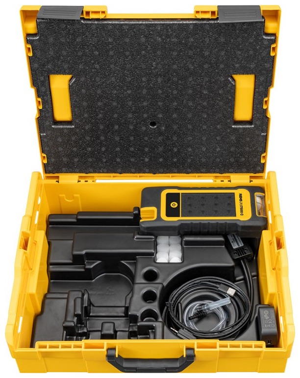

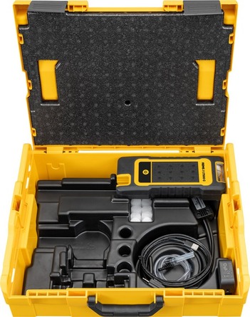

REMS FG7500 C kufr
REMS FG7500 C kufr

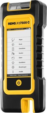

  • Lehká, praktická spalinová sonda s tepelným článkem, senzorem tahu komínu, trubkou sondy Ø 6 mm, 210 mm dlouhou. Zelená LED pro zobrazení připravenosti k provozu. Žlutá LED k jednoduchému určení hlavního proudu. Hadice sondy s vedením sondy, 1,4 m dlouhá, velmi flexibilní, s kombinovaným nástrčným systémem pro rychlou výměnu sondy.
  • Současné měření tahu komínu a tlaku trysek nebo tlaku ve spalovací komoře ušetří dodatečné měření.
  • Se sadou příslušenství 150 mbar také pro zkoušku použitelnosti plynových instalací a k tlakové zkoušce a zkoušce těsnosti ≤ 150 hPa/150 mbar.
  • Se sadou příslušenství 3,5 bar, popř. sadou příslušenství 25 bar k tlakové zkoušce a zkoušce těsnosti ≤ 0,35 MPa/3,5 bar, popř. ≤ 2,5 MPa/25 bar.
  • Patrona pro úpravu plynu je pevně nainstalovaná v krytu a tím chráněna před nárazy. Inovativní nástrčný systém pro jednoduché čištění nádoby na kondenzát a rychlou výměnu filtrů.
  • 4,5" barevný dotykový displej.
