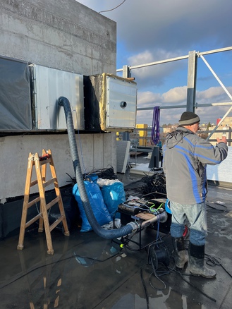

Mě osobně provázel stavbou Josef Šrámek z firmy ERBES s.r.o. působící ve funkci technického dohledu. Mimo jiné jsme narazili i problematiku kontroly těsnosti potrubí. Na této stavbě najdete několik druhů potrubí (ALP, pozink, nerez) v kombinaci s těsností třídy B, C a dokonce i D. Testování probíhá průběžně, tak jak jsou systémy smontovány a jsou ještě i dobře přístupné. V případě vyšších úniků je okamžitě řešen problém, čímž se předchází budoucím komplikacím. K měření je využit kompaktní systém PANDA. Na fotografii je ukázka z testování jedné z mnoha „stupaček“ (požadavek na třídu C, podtlaku -1000 Pa).
Měření těsnosti je tak jedno z mála měření, které se neprovádí až na úplném konci stavby v rámci zaregulování VZT parametrů, ale musí být nedílnou součástí už v průběhu stavby.
