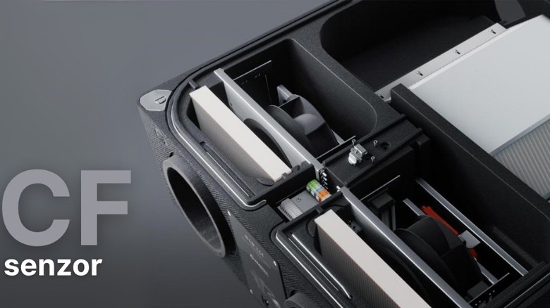

Jednou z moderních funkcí rekuperací je senzor konstantního průtoku vzduchu (CF). Průběžně sleduje a reguluje proudění vzduchu v systému, čímž zajišťuje jeho stabilitu při provozu.
Senzor CF využívá speciální převodníky a elektronický řídicí systém, které měří a upravují výkon ventilátorů. Převodníky jsou umístěny ve dvou klíčových místech - u přívodního a odvodního ventilátoru. Na základě měření tlakových rozdílů dokáže systém okamžitě reagovat na změny a optimalizovat chod jednotky.
Senzor CF hraje důležitou roli již při prvním spuštění systému. Například, pokud je nastaven průtok 250 m³/h, jednotka se snaží tohoto průtoku dosáhnout. Pokud se to nepodaří, může to znamenat, že je jednotka poddimenzovaná nebo že ventilátory nejsou schopny překonat odpor vzduchovodů. Při správně navrženém systému sleduje CF senzor průtok vzduchu a reaguje na něj.
Například: Zanesený filtr zvýší odpor systému, na což CF zareaguje zvýšením výkonu ventilátoru. U modelů s entalpickým výměníkem může dojít ke kondenzaci vody v přívodní části - CF tento stav detekuje a pomáhá jej odstranit, čímž zachovává účinnost přenosu tepla a vlhkosti. Změny v nastavení klapek nebo ucpané přívody vzduchu jsou rovněž zaznamenány a kompenzovány úpravou proudění.
CF senzor má v systému vyšší prioritu než uživatelské nastavení. To znamená, že i pokud uživatel nastaví nižší požadovaný průtok, systém jej nemusí být schopen dodržet, pokud mu brání technické problémy jako např. ucpaný filtr nebo nevhodná instalace.
