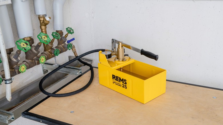

REMS Push – spolehlivě těsná ruční zkušební tlaková pumpa
Ruční zkušební tlaková pumpa s manometrem s vlečným ukazatelem zkoušky tlaku a těsnosti potrubních systémů a nádrží.
Univerzální použití pro provádění kontrol tlaku a těsnosti potrubních systémů a nádrží
Při instalování sanity, topení, solárních zařízení a protipožárních trysek, pro pneumatické, parní a chladicí systémy, olejové instalace, při výstavbě kotlů a tlakových nádrží.
Konstrukce
Robustní, kovové provedení vhodné pro použití na stavbě, pro vysoké nároky. Páka odolná proti kroucení s ergonomickou rukojetí, která je uzpůsobena jako rukojeť pro přenášení. Mosazný tlakový píst málo podléhající opotřebení, Ø 30 mm. Manometr s vlečným ukazatelem ke snadnému rozeznání úbytku tlaku během zkoušky tlaku a těsnosti. Vlečný ukazatel zůstane na nejvýše dosažené hodnotě stát, dokud nebude ručně vrácen zpět. Vysokotlaká hadice s ½"-přípojkou. Rozdělovací deska se stabilním ochranným zařízením pro manometr. Manometr s jemným dělením stupnice, p ≤ 1,6 MPa/16 bar/232 psi, pro odečítání změny tlaku od 0,01 MPa/0,1 bar/1,45 psi pro kontrolu těsnosti podle DIN 1988, jako příslušenství.
REMS Push 25
Zkoušky do 2,5 MPa/25 bar/363 psi. Proti korozi odolná nádrž z ocelového plechu pro plnící objem 9 l, s povrchovou úpravou práškovým lakem.
REMS Push 60
Zkoušky do 6 MPa/60 bar/870 psi. Proti korozi odolná nádrž z ocelového plechu pro plnící objem 12 l, s povrchovou úpravou práškovým lakem.
REMS Push 60 INOX
Zkoušky do 6 MPa/60 bar/870 psi. Nádrž z nerezové oceli pro plnící objem 12 l.
