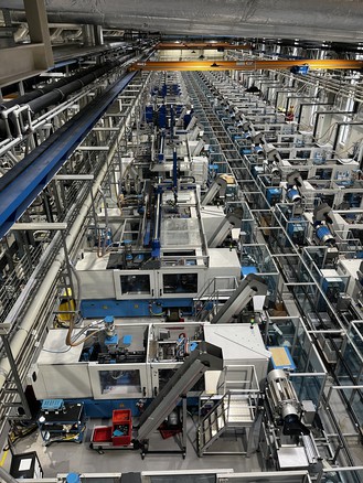

Tepelná čerpadla KRONOTERM voda-voda jsou vhodná také pro využití tepla, které vzniká při výrobním procesu.
Při výrobě komponentů pro automobilový průmysl vzniká provozováním vstřikovacích lisů velké množství odpadního tepla, které se bez užitku uvolňuje do prostoru výrobní haly.
Díky instalaci tepelných čerpadel je zajištěno:
-  ochlazování výrobních prostor
-  využití procesního tepla pro ohřev vody
-  využití procesního tepla pro vytápění administrativní budovy
Teplo je přímo ve výrobní hale jímáno šesti výměníky vzduch-voda. Voda z výměníků pak slouží jako primární zdroj pro kaskádu tepelných čerpadel KRONOTERM voda-voda. Celkový chladící výkon kaskády je 145kW.
Získané teplo je násobeno tepelnými čerpadly a následně využito k vytápění administrativní budovy a ohřevu vody. Řešení bylo realizováno v nové výrobní hale firmy Hirschmann Automotive Vsetín.
