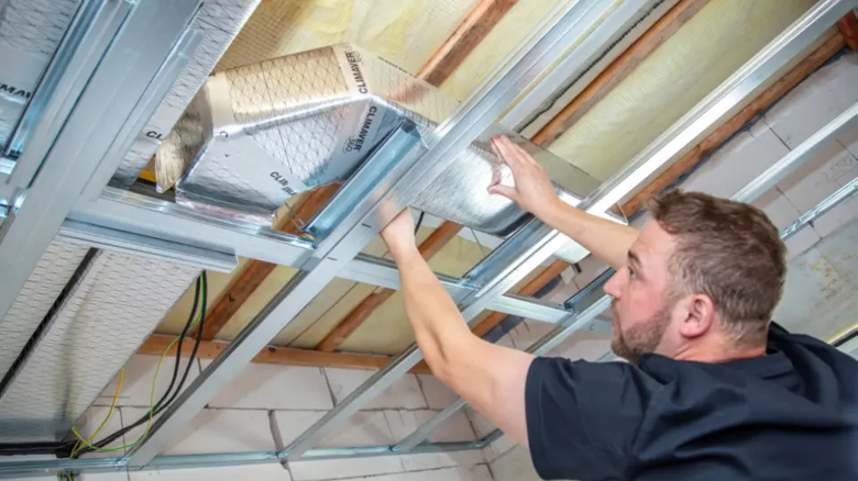

Climaver® tvoří samonosné vzduchotechnické kanály s integrovanou tepelnou i akustickou izolací. Výhodou je rychlá a čistá montáž bez potřeby dodatečné izolace. To zjednodušuje práci na stavbě a šetří místo i náklady.

V realizaci publikované Energy Systems byla použita jednotka FLUO S ve spojení s kanály Climaver® Neto 360 (přívod) a Climaver® Plus R 360 (odvod). Montáž probíhala přímo na stavbě.
