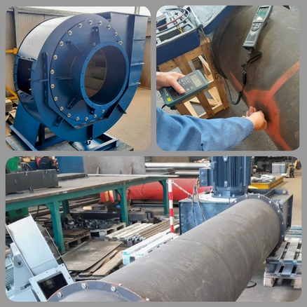

Průmyslové ventilátory s dlouholetou tradicí v rozsazích od 100 do 64.800 m3/hod a tlacích od 180 do 25.000 Pa. Ano i na takové rozsahy je naše měřicí technika připravena.
Více jak 20 let „pomáhal“ měřit charakteristiky ventilátorů termický anemometr TA45. I přesto, že senzory rychlosti a teploty stále fungují, mechanické opotřebení teleskopické sondy už neumožňuje měřit přesně v souladu s platnými normami. Moderním nástupcem je přístroj TA530 s připojenou termickou sondou, která se vyznačuje ještě lepší přesností. Při měření rychlosti je to +/-3 % z měřené hodnoty, +/-0,015 m/s (platí vždy vyšší hodnota). Současně zvládne i vyšší teploty (měřicí rozsah je od -18 do +93 °C).
