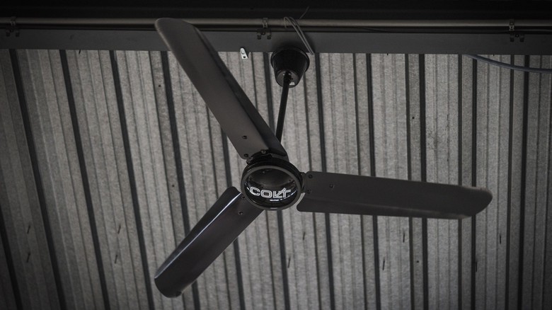

Wastemaster je stropní destratifikační ventilátor firmy Colt International, s.r.o., který recirkuluje lehčí teplý vzduch shlukující se v podstropní oblasti objektu a přivádí jej zpět do nižších míst haly, kde se tento teplý vzduch ohřívá pobytové a pracovní prostory, čímž dochází k využití odpadního tepla. Tomuto procesu se říká hashtag#destratifikace.
Z hlediska bezpečnosti je nutné Wastemaster instalovat minimálně 2,5 m nad podlahou. Je nežádoucí, aby Wastemaster kromě vzduchu zatočil i s čímkoliv jiným. Wastermaster zosobňuje hlášku „Já jsem malý, ale šikovný.“ Váží pouhých 9,5 kg, největší provedení je vysoké pouze 690 mm, menší provedení je vysoké 440 mm, průměr vrtule u obou provedení je 1 420 mm. Při nejvyšších otáčkách Wastemaster spotřebuje jen 75 W. Při nejnižších otáčkách spotřebuje dokonce jen 33W, což je méně než tradiční 💡 žárovka.
Tento ventilátor je zcela bezúdržbový a nenáročný. K provozu mu stačí přívod napětí 230 V. Recirkulace teplého vzduchu ventilátorem Wastemaster je ekonomická a přispívá k tomu i jeho energetické nenáročnosti. Wastemaster lze ovládat manuálně i automaticky se zapojením na termostat nebo přímo na řídicí systém adiabatického chlazení CoolStream. Dodávány jsou v bílé nebo černé barvě.
