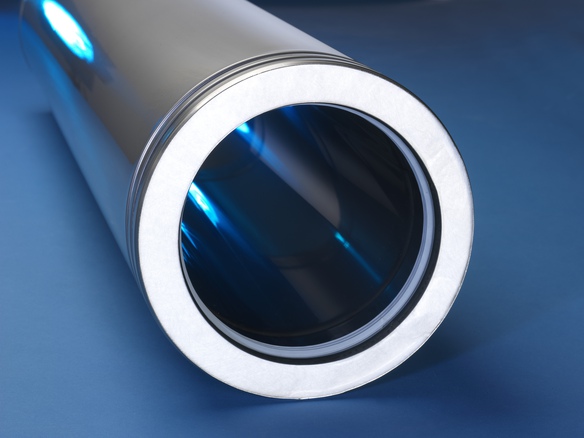

Komínový systém Schiedel MF představuje univerzální a vysoce flexibilní řešení pro odvod spalin, vhodné pro široké spektrum aplikací od rodinných domů po průmyslové provozy. Jeho konstrukce je navržena pro maximální bezpečnost, účinnost a dlouhou životnost.
Konstrukce a materiály:
Jedná se o třívrstvý, systémově řešený komín, který se skládá z vnitřní vložky z vysoce kvalitní nerezové oceli (1.4404), průběžné tepelné izolace z minerálního vlákna o tloušťce 25 až 50 mm a vnějšího nosného pláště (1.4301). Tato konstrukce zajišťuje vynikající tepelně izolační vlastnosti, rychlý ohřev vnitřní vložky a optimální tahové podmínky. Díky modulárnímu provedení a hrdlovým spojům je montáž rychlá a čistá, bez nutnosti použití tmelů.
Flexibilita a použití:
Systém je určen pro všechny typy paliv (pevná, kapalná, plynná) a je vhodný jak pro podtlakový, tak pro přetlakový provoz (až 5000 Pa). Díky odolnosti vůči vlhkosti je ideální pro moderní nízkoteplotní a kondenzační spotřebiče, stejně jako pro klasické krby a kamna s vysokou teplotou spalin (až 600 °C). Jeho nízká hmotnost umožňuje instalaci bez nutnosti budování základů, a to jak v interiéru, tak jako fasádní komín.
Bezpečnost a certifikace:
Schiedel MF je certifikován jako odolný proti vyhoření sazí. Vnitřní vložka je svařena plazmovou metodou, což zaručuje dokonalou těsnost a bezpečnost celého systému. Schiedel na tento systém poskytuje desetiletou záruku.
