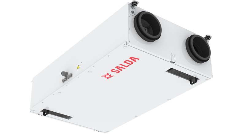

SMARTY 2/3/4X P a V – vysoce účinné větrací jednotky s rekuperací tepla
SMARTY X – kompaktní větrací jednotky s rekuperací tepla určené pro komfortní a energeticky úsporné větrání v obytných budovách. Dostupné ve variantě P pro podstropní montáž a V pro nástěnnou montáž.
Díky systému nuceného větrání s rekuperací tepla je zajištěn přívod čerstvého vzduchu do obytných prostor s minimálními energetickými ztrátami.
Vysoká účinnost a kvalitní komponenty
Větrací jednotky Smarty X jsou navrženy s důrazem na maximální účinnost a kompaktnost. Energetická účinnost dosahuje třídy A až A+, a to díky:
  • plastovému protiproudému výměníku tepla.
  • ventilátorům s úspornými EC motory.
  • vysoké těsnosti konstrukce (vyšší než 98,8 %).
Varianty a výkonové verze
Jednotky jsou dostupné ve dvou provedeních:
  • podstropní – nízká výška umožňuje snadnou instalaci.
  • nástěnné – kompaktní rozměry šetří prostor.
Tři výkonové varianty umožňují průtok vzduchu v rozmezí 182–573 m³/h podle typu jednotky.
Chytré řízení a úspora energie
Každá jednotka Smarty obsahuje elektronickou řídicí desku s vestavěným systémem, který umožňuje:
  • Časový program – automatický chod podle denní doby a dne v týdnu.
  • Připojení snímačů – možnost připojit až dva snímače (např. CO₂ nebo vlhkost RH).
  • Ochranu proti zamrznutí – integrované snímače teploty vzduchu.
Možnosti regulace
K dispozici jsou různé varianty ovládání jednotek:
  • Jednoduchý ovládací panel.
  • Modbus pro integraci do chytrých domovních systémů.
  • Wifi ovládání pro pohodlné řízení přes mobilní aplikaci.
Doplňkové varianty
K dispozici jsou také modely s entalpickým výměníkem a integrovaným předehřevem.
