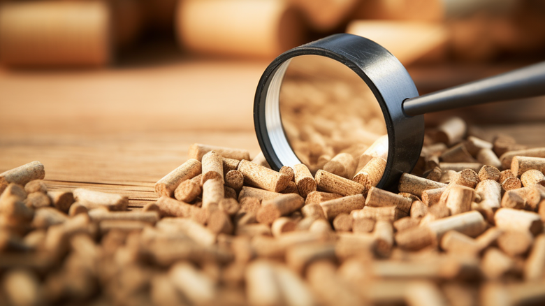

Nejkvalitnější pelety pochází z čistého, odkorněného dřeva. Kůra či nečistoty v surovině, jako je písek či hlína, totiž snižují výhřevnost, zvyšují množství popela a vedou k jeho spékání.
 Když peletu zmáčknete, měla by zachovat svůj tvar. Ty nekvalitní se mohou rozpadnout na piliny.
Zkuste si také k peletě přičichnout. Cítíte vůni dřeva a pryskyřice? Tak to je to správné aroma.
A co barva? Nemusíte se bát, výsledný odstín nemá na kvalitu pelet vliv. Když se používají k výrobě čisté hobliny, měla by být barva logicky světlá. Tmavší odstín zase způsobuje použitý materiál a jeho vlhkost při vstupu do výroby, ale také lisování a kvalitní odkouření zdroje tepla při sušení. Barva se mění i při procesu lisování, a to díky vysokému tlaku a teplotě. Kvalita pelet se tedy neodráží v barvě.
Co se barevnosti týká, je rozdíl i v metodě sušení. V bubnové sušičce se suší pilina v podstatě kouřem, je zde vyšší teplota, takže peleta pak vychází tmavší. V pásové sušičce je pilina sušená ventilátory s horkým vzduchem při konstantní teplotě cca 50 °C, tudíž je peleta oproti bubnové sušičce světlejší. Výjimkou jsou pelety vyrobené s příměsí kůry, které mají i nižší výhřevnost a jsou levnější.
Před nákupem většího množství pelet doporučujeme zakoupit vzorky pro srovnání. Sledujte délku hoření při stejném nastavení kotle nebo kamen tak, abyste mohli výsledky jednoduše porovnat. Kromě výhřevnosti sledujte také zbytkový popel. Za kvalitu ručíme naší značkou Waldera.
